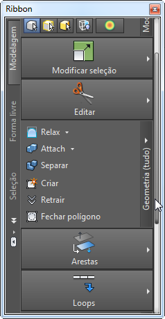

Alternativamente, se a faixa de opções for flutuante, clique com o botão direito do mouse na barra de título e selecione o local de encaixe no submenu Encaixar. Se a faixa de opções estiver encaixada, clique com o botão direito do mouse na extremidade esquerda (horizontal) ou na extremidade superior (vertical) e selecione o local desejado no submenu Encaixar.
Alternativamente, clique com o botão direito do mouse na extremidade esquerda (horizontal) ou na extremidade superior (vertical) da faixa de opções e selecione o comando Flutuar.

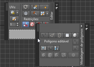

Encaixe de um painel flutuante em outro
Agora, é possível mover o grupo de painéis como uma única unidade.
Faixa de opções vertical com barra de rolagem no lado esquerdo

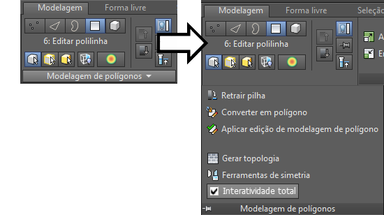

Na parte inferior ou na lateral direita de cada painel fica a barra de título; se a opção Mostrar títulos de painel estiver desativada, uma barra fina entrará em seu lugar. Se a barra de título contiver uma pequena seta, isso significará que ela pode ser expandida para exibir mais controles. Para expandir o painel, clique no título.
A expansão de painel permanece aberta desde o cursor do mouse permaneça sobre ela. Para fechá-la, basta distanciar o mouse.
Esquerda: clique na barra de título do painel ...
Direita: ... para abrir a expansão de painel.
Na extremidade esquerda da barra de título de um painel expandido há um pequeno botão com um ícone de pino (veja a ilustração anterior). Para "fixar" a expansão de painel e então bloqueá-lo aberto, clique nesse botão. Para permitir que ele feche, "desafixe-o" clicando novamente no botão.
Restaura todos os painéis do grupo na faixa de opções. Cada painel volta para a guia e o local da faixa de opções em que estavam antes de se tornarem flutuantes. Disponível somente em painéis flutuantes.
Alterna o layout de grupo de painéis entre vertical e horizontal. Disponível somente em painéis flutuantes.

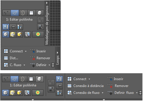

Superior: grupo de painéis flutuantes na orientação vertical
Inferior: grupo de painéis flutuantes na orientação horizontal

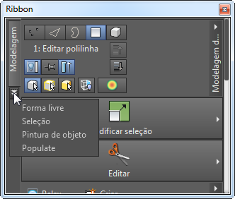

Ativa ou desativa a visibilidade das guias da faixa de opções: Ferramentas de modelagem de grafite, Forma livre, Seleção e Pintura de objeto.
Lista todos os painéis disponíveis para a guia ativa. Os painéis visíveis têm marcas de seleção ao lado de seus nomes; os ocultos, não. Para ativar ou desativar a visibilidade de um painel, clique no respectivo nome, na lista.
