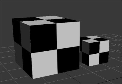

Se você deseja visualizar os problemas de escala dos bitmaps, você pode fazer o seguinte no 3ds Max:
Aplique um mapeamento xadrez
O mapa quadriculado em escala também.
