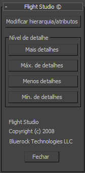

Utilitário Flight Studio
Com o utilitário Flight Studio, é possível gerenciar os modelos OpenFlight do 3ds Max.
Modificar hierarquia/atributos
Clique para abrir a caixa de diálogo Navegador de hierarquias.
Grupo Nível de detalhe
Estes botões usam a faixa do nível de detalhe (LOD) OpenFlight para exibirem mais ou menos detalhe nas viewports do 3ds Max.
Mais detalhes
Aumenta em um nível a quantidade de detalhes mostrados.
Menos detalhes
Diminui em um nível a quantidade de detalhes mostrados.
Máx. de detalhes
Mostra o máximo de detalhes no modelo importado.
Mín. de detalhes
(o padrão). Mostra o mínimo de detalhes no modelo importado.
