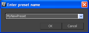

  1. Configure o importador ou o exportador de FBX com as definições e o layout de IU que quiser.
  2. Clique em Editar Salvar predefinição.
  3. Digite o nome da nova predefinição; por exemplo, "Minha predefinição".
  4. Clique em OK. Para obter informação sobre como alterar a predefinição personalizada, consulte Edição de uma predefinição.

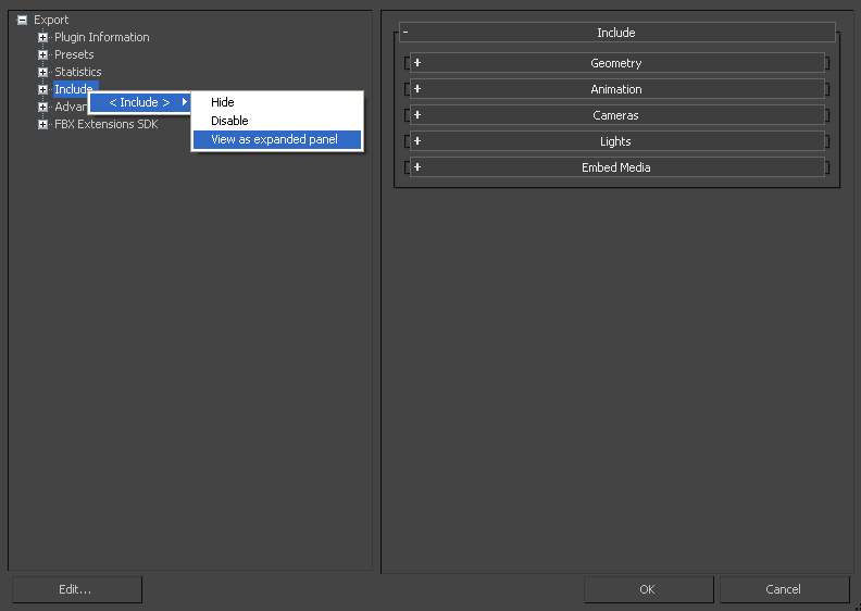

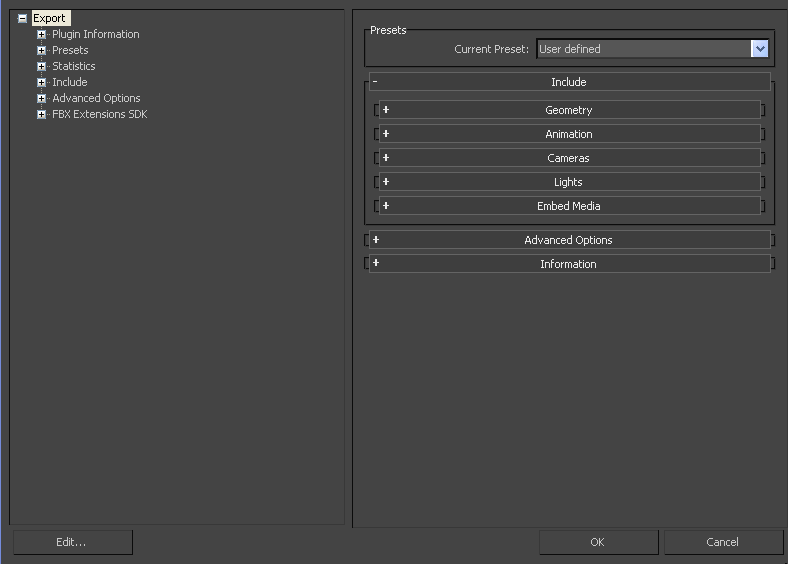

Você pode modificar as predefinições existentes usando as definições de opções e os layouts de IU no modo predefinido Editar.
  1. Clique em Editar Editar predefinição.

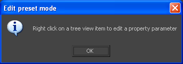

  2. Uma caixa de diálogo é aberta para informar que você precisa clicar com o botão direito do mouse em um item da vista em árvore para editar seus parâmetros. Clique em OK.
  3. Esta ação divide a IU em duas seções e adiciona uma vista em árvore das opções FBX na seção esquerda.
  4. Clique com o botão direito do mouse na Vista em árvore para acessar as opções em Editar.
    Nota: Algumas opções de edição são comuns a todos os níveis de estrutura, enquanto outros são específicos de um determinado nível de estrutura. Algumas opções podem ser aplicadas em qualquer nível da estrutura de opções. Consulte Opções do modo de edição.
Use as opções do modo de edição para personalizar as predefinições de FBX.
Mostrar/ocultar
Esta opção ativa ou desativa a visibilidade de um grupo ou opção da IU.
Ativar/desativar
Esta opção bloqueia o grupo ou a opção para que apareça esmaecido na IU e não possa ser modificado.

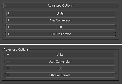

Vista como grupo expansível/Vista como painel expandido
Esta opção permite definir se um grupo é expandido ou não.
