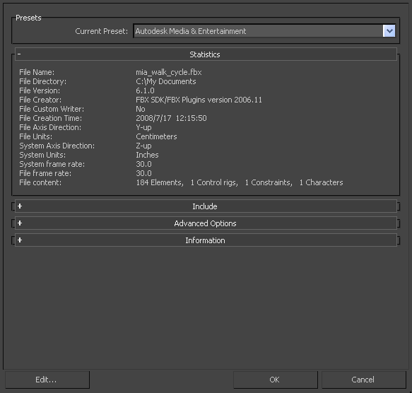

Estatísticas
A janela de estatísticas permite a exibição de informação sobre os metadados relevantes das configurações do arquivo de entrada (FBX) e do sistema (aplicativo). As informações variam dependendo do que está no arquivo.
Nome do arquivo
Exibe o nome do arquivo.
Diretório de arquivos
Exibe a localização do diretório de arquivos.
Versão de arquivo
Exibe a versão FBX do arquivo.
Criador do arquivo
Exibe o nome e a versão do aplicativo que criou o arquivo.
Tempo de criação do arquivo
Exibe a data e a hora em que o arquivo foi criado.
Direção do eixo de arquivo
Exibe o eixo superior do arquivo.
Unidades de arquivo
Exibe a unidade de medida no arquivo.
Direção do eixo do sistema
Exibe qual é o eixo superior no aplicativo atual.
Sistema de unidades
Exibe as unidades de medida utilizadas no aplicativo atual.

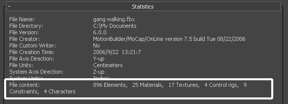

Conteúdo do arquivo
Exibe o número de elementos, texturas, materiais e caches no arquivo.
Área de conteúdo do arquivo
FPS
Exibe a taxa de quadro (quadros por segundo) na cena importada e o aplicativo. Se a frequência de quadro não for uma das Taxas Padrão (24, 25, 30, 48, 50, 60, 100, 120 fps), ela não será exibida. Por exemplo, um arquivo FBX que utiliza uma taxa de quadro de 8 quadros por segundo não é exibido nas estatísticas do Importador.
Nota: Se a frequência de quadro não coincidir entre o arquivo FBX e o aplicativo host, será exibida uma mensagem de advertência ao lado do valor de Taxa de Quadros do Sistema. Se a frequência de quadro não for uma taxa de padrão, o importador exibe a taxa de quadros do sistema, mas sem aviso.
