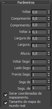

Implementação Parâmetros
Comprimento traseiro/lateral/frontal
Especifique o comprimento de cada um dos três lados.
Largura traseira/lateral/frontal
Especifique a largura de cada um dos três lados.
Altura
Especifica a altura total do objeto.
Segs traseiros/laterais/frontais
Especifique o número de segmentos para um lado específico do objeto.
Nota: As dimensões do objeto (Traseiro, Lateral, Frontal) são identificadas como se ele tivesse sido criado nas viewports Parte superior ou Perspectiva e visto a partir da parte frontal no espaço universal.
Segs. largura/altura
Defina estes valores para especificar o número de segmentos para a largura e altura gerais do objeto.
Gerar coordenadas de mapeamento
Define as coordenadas necessárias para aplicar materiais mapeados ao objeto. Padrão=ativado.
Real-World Map Size
Controla o método de dimensionamento usado para materiais mapeados de textura aplicados ao objeto. Os valores de dimensionamento são controlados pelas configurações Usar dimensionamento do mundo real encontradas na Implementação Coordenadas do material aplicado. Padrão=desativado.
