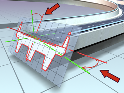

Deformação de balanço gira as formas em torno de seus eixos X e Y locais. O balanceamento é a ação que o 3ds Max executa automaticamente ao selecionar Contorno na implementação Parâmetros de pele. Use a Deformação de balanço quando você deseja controlar os efeitos de contorno manualmente.

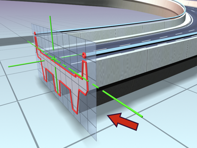

Rodovia elevada sem balanço
Rodovia elevada com o balanço ativado. O balanço afeta a orientação dos eixos X e Y da forma em relação ao caminho.
