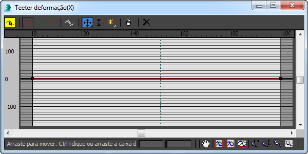

Caixa de Diálogo de Deformação
As caixas de diálogo de Deformação para Escala, Girar, Oscilação, Chanfro e Ajuste utilizam o mesmo layout básico.
Os botões na barra de ferramentas da janela e a área do prompt executam as seguintes funções:
Edição das curvas de deformação
Uma curva de deformação começa como uma linha reta com um valor constante. Para produzir curvas mais elaboradas, insira pontos de controle e altere suas propriedades.
Utilize os botões no centro da barra de ferramentas da caixa de diálogo Deformação para inserir e alterar os pontos de controle da curva de deformação (consulte Interface, posteriormente no tópico).

Grade de deformação
A área da caixa de diálogo Deformação que exibe as curvas de deformação é chamada de grade de deformação. Esta grade apresenta o valor da deformação juntamente com o tamanho do caminho.
Estes são os componentes principais do eixo:
Área ativa
As cores claras da área da grade definem o primeiro e último limite do vértice do caminho. As extremidades da curva de deformação estão em cada limite e não podem ser movidas para fora do limite.
Linhas horizontais
Marque os valores de deformação na escala vertical. A tabela a seguir lista cada tipo de curva de deformação e o significado dos valores de deformação.
Tipo de deformação Valor de deformação
Escala Porcentagem
Giro Ângulo de rotação
Balanço Ângulo de rotação
Chanfro Unidades atuais
A linha horizontal espessa em 0 representa o valor de deformação no caminho de elevação.
Linhas verticais
Marque os níveis do caminho. Os níveis exibidos variam com a configuração de Etapas de caminho adaptável na implementação Parâmetros de pele.
Se Etapas de caminho adaptativo está ativada, os níveis são exibidos em todos os vértices do caminho e locais de forma.
Se Etapas de caminho adaptativo está desativada, os níveis são exibidos somente em vértices do caminho.
Régua de caminho
Mede o comprimento do caminho. Os valores na percentual de medida da régua no caminho. É possível arrastar a régua do caminho verticalmente na caixa de diálogo Deformação.
Curvas de deformação
É possível visualizar uma ou duas curvas na caixa de diálogo Deformação, com base no tipo de deformação e na configuração de exibição da curva. As curvas têm códigos de cores por eixo.
Uma curva vermelha exibe a deformação no eixo x local da forma. Uma curva verde exibe a deformação no eixo Y local da forma.
