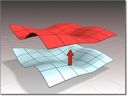

Superfície criada como uma transformação
Para criar uma superfície de transformação:
O objeto NURBS deve conter pelo menos uma superfície.
Para mover a superfície de transformação, clique e arraste a superfície que deseja duplicar. Para girar ou dimensionar a superfície de transformação, clique na superfície pai, vá para o nível de subobjeto Superfície na pilha modificadora e, em seguida, gire ou dimensione a superfície de transformação.
Quando você usa Mover para criar a superfície de transformação, simplesmente copia o pai (não exagera a curvatura como uma superfície de deslocamento faz).
