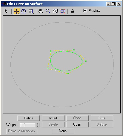

Caixa de diálogo Editar curva em superfície (NURBS)
Essa caixa de diálogo permite editar as curvas em superfícies à medida que você edita curvas regulares em um viewport. A peça principal da caixa de diálogo há uma vista bidimensional da superfície. Os controles fornecem funções de edição típicas de curva.
Essa é uma caixa de diálogo sem janela restrita. Você pode usar a janela principal do 3ds Max enquanto Editar curva em superfície permanece aberto. No entanto, se você selecionar um tipo diferente de curva ou um subobjeto que não seja uma curva, a caixa de diálogo será fechada.
Você pode editar várias curvas VC na superfície ou Ponto na superfície, mas não pode editar ambos os tipos de curvas ao mesmo tempo.
O ponto cuja superfície em que você clica primeiro é mostrado como um quadrado azul na caixa de dialogo, além de em viewports. À medida que você desenha a curva, ela aparece interativamente em viewports e um asterisco azul (*) mostra a localização atual do mouse na superfície.
Quando você estiver criando uma curva, poderá pressionar Backspace para remover o último ponto ou VC criado e então pontos anteriores ou VCs na ordem reversa.

Curva em imagem de superfície
Abaixo da barra de ferramentas, há uma imagem 2D da curva. Essa imagem mostra os pontos ou VCs da curva, permitindo que você a edite à medida que edita subobjetos em viewports.
Se você clicar com o botão direito do mouse na imagem, um menu pop-up permitirá que você troque entre Selecionar, Mover, Girar e Escala. Esta é uma alternativa ao uso da barra de ferramentas.
Se o mouse tiver um botão intermediário, será possível usá-lo para aplicar a panorâmica a esta janela.
