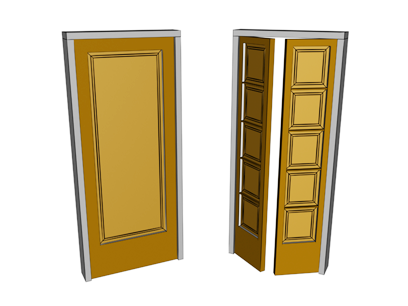

A Porta com giro é articulada só de um lado. É possível também tornar a porta dupla, com os dois elementos da porta, cada um articulado na borda exterior.
Portas com giro simples e duplas
