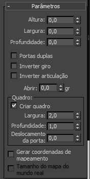

Implementação Parâmetros
Altura
Define a altura geral da unidade da porta.
Largura
Define a largura geral da unidade da porta.
Profundidade
Define a profundidade da unidade da porta.
Abrir
Com Portas com giro, especifica em graus a extensão em que a porta é aberta. Com portas de correr e dobrável, Abrir especifica o percentual que a porta é aberta.
Grupo de quadros
Esse grupo tem controles para a estrutura de porta-batente. Apesar de parte do objeto da porta, o quadro se comporta como se fosse uma parte da parede. Ela não se move quando você abre ou fecha a porta.
Criar quadro
Ativada como padrão para exibir o quadro. Desative essa opção para desativar a exibição do quadro.
Largura
Define a largura do quadro paralelo à parede. Disponível somente quando a opção Criar quadro está ativada.
Profundidade
Define a profundidade do quadro, conforme ela se projeta na parede. Disponível somente quando a opção Criar quadro está ativada.
Deslocamento da porta
Define a localização da porta com relação ao quadro. Em 0,0, a porta é alinhada com uma aresta de recorte. Observe que isso pode ser um valor positivo ou negativo. Disponível somente quando a opção Criar quadro está ativada.
Gerar coordenadas de mapeamento
Atribui as coordenadas de mapeamento à porta.
Tamanho do mapa do mundo real
Controla o método de dimensionamento usado para materiais mapeados de textura aplicados ao objeto. Os valores de dimensionamento são controlados pelas configurações Usar dimensionamento do mundo real encontradas na Implementação Coordenadas do material aplicado. Padrão=desativado.

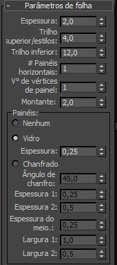

Implementação de Parâmetros de folha
Fornece controles que afetam a própria porta (em oposição à unidade da porta, que inclui o quadro). É possível ajustar as dimensões da porta, adicionar painéis e ajustar as dimensões e a colocação desses painéis. O número total de painéis para cada elemento da porta é o número de vezes de divisões horizontais vezes o número de divisões verticais. As portas com giro têm um único elemento de porta, a não ser que elas sejam portas duplas. As portas dobráveis têm dois elementos de porta, ou quatro se forem portas duplas. Portas deslizantes têm dois elementos da porta.
Espessura
Define a espessura da porta.
Trilho superior/estilos
Define a largura do quadro do painel sobre a parte superior e as laterais. Essa definição só ficará visível se a porta for do painel.
Trilho inferior
Define a largura do quadro do painel na base da porta. Essa definição só ficará visível se a porta for do painel.
Nº de Painéis horizontais
Define o número de divisões de painéis ao longo do eixo horizontal.
Nº de Painéis verticais
Define o número de divisões de painéis ao longo do eixo vertical.
Montante
Define a largura de separações entre os painéis.
Grupo de Painéis
Determina como os painéis são criados na porta.
Nenhum
A porta não tem painéis.
Vidro
Cria painéis de vidro sem chanfragem.
Espessura
Define a espessura dos painéis de vidro.
Chanfrado
Escolha esta opção para ter painéis chanfrados.
Os giradores restantes afetam a chanfragem dos painéis.
Ângulo de chanfro
Especifica o ângulo do chanfro entre a superfície externa da porta e a superfície do painel.
Espessura 1
Define a espessura exterior do painel.
Espessura 2
Define a espessura onde o chanfro é iniciado.
Espessura do meio.
Define a espessura da peça interna do painel.
Largura 1
Define a largura onde o chanfro é iniciado.
Largura 2
Define a largura da peça interna do painel.
