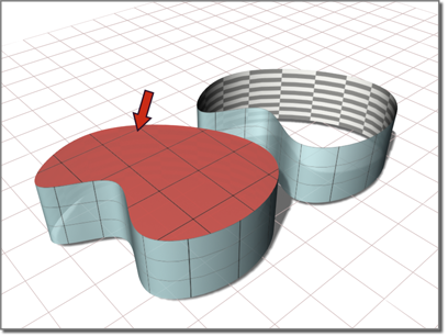

Superfície do teto
Este comando cria uma superfície que delimita uma curva fechada ou a borda de uma superfície fechada. Tetos são especialmente úteis com superfícies de extrusão.
Capeamento de uma superfície de extrusão
