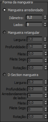

Grupo Hose Shape
Define a forma do corte transversal da mangueira. Padrão = Round Hose.
Round Hose
Define um corte transversal circular.
  • Diameter A largura máxima da mangueira nas extremidades.
  • Sides O número de lados da mangueira. Uma configuração do Sides de três retorna um corte transversal triangular; 4 retorna um corte transversal quadrado; e 5 retorna um corte transversal pentagonal. Aumente Sides para obter um corte transversal circular. Padrão = 8.
Rectangular Hose
Permite especificar diferentes configurações de largura e profundidade.
  • Width Define a largura da mangueira.
  • Depth Define a altura da mangueira.
  • Fillet Define a quantidade pelo qual os cantos do corte transversal são arredondados. Para que seja visível, o Fillet Segs deve ser definido para 1 ou superior. Padrão=0.
  • Fillet Segs O número de segmentos através de cada canto fatiado. Uma configuração do Fillet Segs de 1 corta os cantos; use configurações maiores para cantos arredondados. Padrão=0.
  • Rotation A orientação da mangueira ao longo de seu eixo longo. Padrão=0.
Mangueira D-Section
De forma similar a Rectangular Hose, mas é arredondada em um lado para um corte transversal com forma de D.
  • Round Sides Define o número de segmentos no lado arredondado. Aumente para obter um perfil mais suave. Padrão=4.
  • Fillet A quantidade por qual os dois cantos de cortes transversal que ficam opostos ao lado arredondado são arredondados. Para que seja visível, o Fillet Segs deve ser definido para 1 ou superior. Padrão=0.
