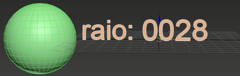

O texto pode ser usado para imprimir o valor de um objeto, como o raio dele ou qualquer valor que possa ser retornado de um script ou de uma expressão. O texto na cena será atualizado dinamicamente quando esse valor for alterado.

  1. Crie um objeto TextPlus na mesma cena que o objeto do qual o valor será derivado.
  2. Na implementação Parâmetros do TextPlus, edite o campo Texto para exibir o nome de rótulo do valor (ex.: "Raio:").
    Nota: Lembre-se de deixar um espaço depois do nome do rótulo.

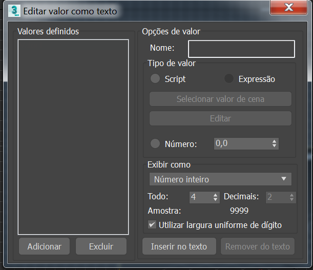

  3. Clique em Definir valor como texto.
  4. Na caixa de diálogo Editar valor como texto, clique em Adicionar.
  5. No grupo de opções de valor, insira um nome.
  6. No grupo Tipo de valor, selecione o script, expressão, ou número de acordo com as suas necessidades.
  7. Execute uma das seguintes ações:
    • Se você deseja selecionar o valor da cena, clique em Selecionar valor da cena, clique no objeto e selecione o valor desejado.
    • Se você deseja criar a sua própria expressão/script, clique em Editar e crie a expressão/script usando a caixa de diálogo Controlador.
    • Se você deseja que o valor seja um número definido e estático, selecione Número e digite o número que deseja exibir.
  8. Em Exibir como grupo, defina como deseja que o valor seja exibido.
  9. Clique em Inserir no texto.

Grupo Valores definidos
Adicionar botão
Crie um ou mais valores para vincular ao texto.
Excluir botão
Exclua um valor.
Grupo Opções de valor
Nome
Digite um nome para o trabalho.
Tipo Valor de grupo
Script
Vincula o valor usando um script.
Expressão
Vincula o valor usando uma expressão.
Selecionar valor do botão Cena
Defina o valor ao clicar no objeto na cena e selecione uma predefinição disponível. As opções incluem transformações, como a posição e a rotação, e valores de objeto, como a altura e a largura.
Botão Editar
Alterna a caixa de diálogo Controlador de script/expressão.
Número
Define o valor de acordo com um número que você digitar.
Exibir como grupo
Lista de tipo de valor
Define o tipo de valor. As opções incluem: Número inteiro, Número real, Porcentagem, Unidades de exibição e Exibição de tempo.
Inteiro
Define a quantidade de números inteiros a exibir.
Decimais
Define o número de casas decimais a exibir.
Utilizar largura de dígito uniforme
Define se deve-se utilizar largura uniforme de dígito ou não.
Inserir no texto
Insere o valor na caixa de texto no final do elemento de texto existente.
Remover do texto
Remove o valor do elemento de texto.
