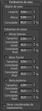

Implementação Parâmetros do Osso (momento de criação e modificação)
Estes controles alteram o aspecto dos ossos. Eles também estão disponíveis na implementação de Ferramentas de ajuste de aletas da caixa de diálogo Ferramentas de osso.
Largura/Altura
Os respectivos tamanhos do osso.
Conicidade
Definir a Conicidade como 0 produz um osso em forma de caixa. Valores maiores relacionam-se à estrutura onde ela se junta à sua estrutura filha, enquanto os valores inferiores expandem essa extremidade da estrutura.
Arestas de Osso
Utilize as caixas de seleção para alternar as aletas nos respectivos lados dos ossos, e as definições numéricas para controlar o tamanho e a conicidade das aletas.
Gerar coordenadas de mapeamento
Cria automaticamente coordenadas de mapeamento nos ossos. Se você criar ossos renderizáveis e aplicar materiais, utilize essas coordenadas de mapeamento.
