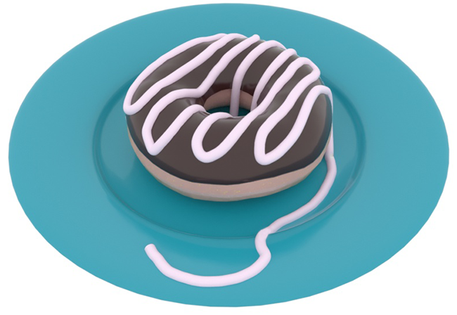

Utilize a ferramenta Spline à mão livre para criar splines desenhadas à mão usando o mouse ou outro dispositivo apontador. Você só pode restringir a spline a ser desenhada em objetos selecionados na cena que, automaticamente, segue seus contornos.
Traçado feito com glace. Desenhou-se uma spline à mão livre restringida a dois objetos: um doce e um prato.

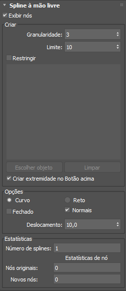

Implementação de Spline à mão livre, modo de Criação
Implementação mostrada antes de a spline ser desenhada.
Exibir nós
Exibe nós na spline.
Criar grupo
Granularidade
O número de amostras da posição do cursor obtidas antes de um nó ser criado.
Limite
Define a distância que o cursor deve percorrer antes que um novo nó seja criado. Um valor maior aumenta a distância.
Restringir
Restringe a spline a objetos selecionados na cena.
Botão Selecionar objeto
Ativa o modo de Seleção de objeto para restringir objetos. Após terminar de selecionar os objetos, clique novamente para concluir a operação.
Limpar
Limpa a lista de objetos selecionados.
Criar extremidade no Botão acima
Quando ativado, cria uma Spline à mão livre quando o botão do mouse é solto. Quando esta opção está desativada, a forma é continuada quando o botão do mouse é pressionado novamente, conectando automaticamente a extremidade aberta da spline. Pressione Esc ou clique com o botão direito do mouse na viewport para concluir o desenho.
Grupo Opções
Ativar/desativar Curvo/Reto
Define se os segmentos entre os nós são curvos ou retos.
Fechada
Desenha uma linha entre o início e o fim da spline para fechá-la.
Normais
Mostra os valores normais resultantes da spline restringida na viewport.
Deslocamento
Desloca a posição da spline à mão livre para fora da superfície do objeto de restrição.
Grupo Estatísticas
Número de splines
Mostra o número de splines na forma.
Nós originais
Exibe o número de nós criados automaticamente durante o desenho da spline (0 antes do desenho).
Novos nós
Exibe o novo número de nós (0 antes do desenho).
