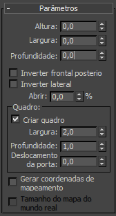

Interface
Implementação Parâmetros
Inverter frontal posterior
Altera o elemento que está na frente, em comparação ao padrão.
Inverter lateral
Altera o elemento deslizante atual para o elemento fixo e vice-versa.
