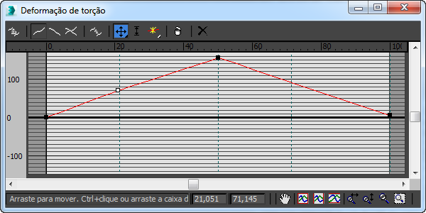

A deformação Giro permite criar objetos que formam uma espiral ou giram ao longo de seu comprimento. O giro especifica a quantidade de rotação no caminho.
Caixa de diálogo Curva de deformação de giro

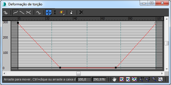

Usando o giro para deformar a estrada de transição
Estas são as propriedades das curvas de deformação de giro:
- Uma única curva vermelha determina a rotação da forma no caminho.
- O valor de curva padrão é 0 graus de rotação.
- Os valores positivos geram uma rotação no sentido anti-horário, quando visualizado do início do caminho.
- Os valores negativos geram uma rotação no sentido horário.
- A deformação e a inclinação de giro produzem uma rotação no caminho. A rotação de giro é adicionada a uma forma depois que o ângulo de inclinação é aplicado. É possível utilizar a deformação Giro para exagerar ou reduzir a quantidade de inclinação.

Para usar a deformação Giro:
Selecione um objeto elevado.
- Clique em Elevação na exibição da pilha modificadora.
- Clique em Giro na implementação Deformações.
- Edite a curva de deformação única para especificar a rotação no caminho.
