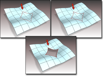

Superfície recortada por múltiplas curvas
Uma superfície recortada por múltiplas curvas é uma superfície existente recortada por várias curvas que formam um loop.
Criação de uma superfície recortada por múltiplas curvas
Ao criar uma superfície recortada por múltiplas curvas, só é possível criar um um orifício recortado. Se for necessário criar diversos orifícios, primeiramente crie orifícios na superfície usando outras técnicas e, como etapa final, recorte com múltiplas curvas.
Não é possível recortar ao longo da borda entre duas superfícies, ou através de uma "costura" onde uma superfície toca a si mesma, como na parte de trás de uma superfície esférica criada pela conversão de um primitivo de esfera.
