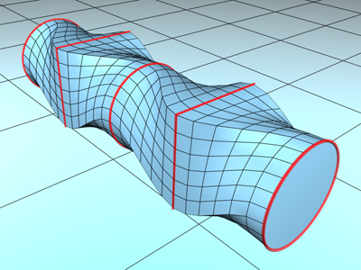

Inserção de formas diferentes em diferentes posições no caminho
