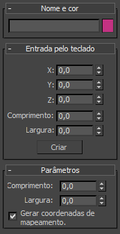

Interface
Menu suspenso Nome e Cor
O menu suspenso Nome e Cor permite renomear objetos e alterar sua cor de estrutura de arame.
Menu suspenso Entrada pelo teclado
X/Y/Z
Define o centro da correção.
Comprimento
Define o comprimento da correção.
Largura
Define a largura da correção.
Criar
Cria uma correção com base nos valores de XYZ, comprimento e largura.
Desenvolvimento de parâmetros
Comprimento, Largura
Define as dimensões da grade nas unidades atuais.
Gerar coordenadas de mapeamento
Cria coordenadas de mapa para aplicar materiais mapeados. Padrão=desativado.
