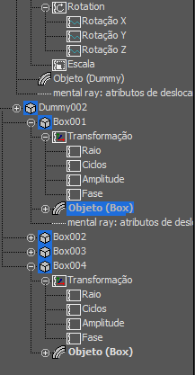

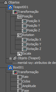

Para colocar outros tipos de objetos no anel:
    Você pode usar qualquer versão de Vista de trilha: Editor de curva ou Dope Sheet.
  1. Na janela Controlador de vista de trilha, clique no nome de componente do objeto a ser colocado no anel.
    O nome fica realçado.
  2. Ainda na janela Controlador, clique com o botão direito do mouse e selecione Copiar no menu.
  3. Realce o componente Objeto de uma das caixas da matriz de anel.
  4. Clique com o botão direito do mouse e selecione Colar.
  5. Na caixa de diálogo Colar, selecione Copiar ou Instância. Opcionalmente, para substituir todas as caixas pelo objeto copiado, ative Substituir todas as instâncias. Clique em OK.
    A caixa ou as caixas são substituídos pelo objeto copiado.
    Dica: Para ver os objetos de substituição, pode ser necessário atualizar as viewports.
