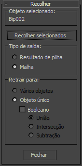

Interface
Grupo de objetos selecionados
Exibe o nome da seleção atual. Se mais de um objeto é selecionado, "[Número] de Objetos Selecionados.” é exibido.
Retrair selecionado
Recolhe os objetos selecionados. O método de recolher depende das configurações das opções abaixo deste botão.
Grupo Tipo de Saída
Especifica o tipo de objeto que resulta do recolhimento.
  • Resultado da Pilha do Modificador O objeto resultante será o mesmo como se você tivesse recolhido sua pilha. Na maioria dos casos, isso resulta em um objeto de malha, como ao usar a opção Malha. No entanto, se o objeto tem um modificador Editor de Patch para que sua pilha produza um Patch, o resultado será um objeto patch em vez de uma malha. Da mesma maneira, uma forma com modificadores Editar Spline é convertida em uma spline editável. Quando esta opção é usada, as opções Recolher Para não estão disponíveis, e todos os objetos selecionados permanecem objetos independentes.
  • Malha Todos os objetos selecionados se tornam malhas editáveis, independentemente de seu tipo antes de serem recolhidas.
Grupo Recolher Para
Especifica como os objetos selecionados são combinados. Estas opções estão disponíveis somente ao escolher a opção Malha.
  • Múltiplos objetos Recolhe cada objeto na seleção, mas mantém cada um como um objeto independente. Quando esta opção é selecionada, as opções Booleanas são desativadas.
  • Objeto único Recolhe todos os objetos selecionados em um único objeto de malha editável.
    Booleano Quando ativado, executa operações booleanas nos objetos selecionados. Durante o cálculo booleano, uma barra de progresso aparece junto com um botão Cancelar. Se quaisquer objetos na operação booleana falharem, este objeto é ignorado, mas a função Recolher continua. O resultado não é um objeto booleano composto, mas uma única malha editável. O tipo de operação booleana é especificada pela seguinte escolha:
    • União combina os vários objetos, removendo geometria de intersecção.
    • Interseção Remove todos, menos a geometria de intersecção.
    • Subtração Mantém o primeiro objeto selecionado ao subtrair os objetos subsequentemente selecionados. Por exemplo, para subtrair vários cilindros de uma caixa, clique para selecionar a caixa, mantenha pressionada a seta para baixo
    • Ctrl, e selecione a região dos cilindros.
