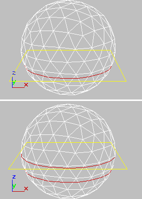

Para criar várias fatias:
  1. Selecione uma malha editável.
  2. No painel Modificar, selecione o nível do subobjeto da Aresta (ou Face, Polígono ou Elemento) do objeto.
  3. Ao trabalhar no nível face, polígono, ou elemento, selecione um ou mais subobjetos. Nos seguintes níveis, fatiar afeta somente subobjetos de selecionados; aos níveis vértice e fatia, isso afeta a malha inteira.
  4. No grupo Cortar e Fatiar, clique no botão Plano de Fatias.
  5. Posicione e gire a meta-alça do Plano de Fatias para onde você quiser a primeira fatia.
  6. Clique no botão Fatiar. O objeto é fatiado.
  7. Se você deseja mover o Plano de fatias para uma segunda posição, clique no botão de Fatiar novamente.
  8. Clique no botão Plano de fatias novamente para desativar e ver os resultados.
    Dica: Para uma melhor olhar na malha resultante, desative Apenas arestas no painel Exibir Implementação DisplayProperties.
    Fatiar meta-alça posicionada para primeiro fatia (superior) e o segundo fatia (inferior)
