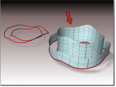

Superfície de extrusão
A extrusão é efetuada a extrusão de superfície a partir de uma curva de subobjeto. É similar a uma superfície criada com o modificador de extrusão. A vantagem é que uma extrusão de sub-objeto é parte do modelo de NURBS, de modo que você pode usar para criar outra curva e subobjetos de superfície.
Superfície de extrusão de uma curva
Procedimentos
Para criar uma extrusão de superfície:
    O objeto NURBS deve conter pelo menos uma curva.
  1. Na caixa de ferramentas de NURBS, ative (Criar superfície de extrusão).
  2. Mova o cursor sobre a curva para fazer a extrusão e arraste para definir o valor inicial.
    Por padrão, a extrusão de superfície NURBS do modelo ao longo do eixo z local. Uma meta-alça (amarelo por padrão) indica que a direção da extrusão. Para alterar a extrusão de superfície de meta-alça altera a direção da extrusão, permitindo que você faça a extrusão ao longo de um eixo que não esteja alinhada com um eixo de coordenadas locais.
    O controle Inverter normais permite inverter as normais da superfície no momento da criação. (Após a criação, é possível inverter normais usando os controles no menu suspenso Superfície comum).
