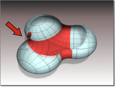

Superfície de mesclagem com vários lados
Uma superfície de mesclagem com vários lados "preenche" as arestas definidas por três ou quatro outros subobjetos com curvas ou superfície. Ao contrário de uma superfície mesclada normal bilateral, as arestas de curvas ou superfícies devem formar um ciclo fechado; ou seja, elas devem delimitar completamente a abertura coberta pela mesclagem com vários lados.
Mesclagem com vários lados entre outras três superfícies
Dica: Se não for possível criar a superfície de mesclagem com vários lados, mescle os pontos ou VCs nos cantos onde as superfícies se encontram. Às vezes, o encaixe dos cantos não funciona, porque há erro de arredondamento.
