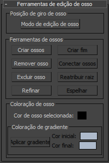

Os controles da implementação das Ferramentas de edição de ossos permitem criar e modificar a geometria e estrutura do osso e definir a cor do osso para um ou mais ossos.
Interface
Grupo de Posição do ponto de giro do osso
Modo de Edição de osso
Alterna um modo que permite alterar os comprimentos dos ossos e as respectivas posições em relação uns aos outros.
Quando essa opção está ativada, é possível alterar o comprimento de um osso movendo o respectivo osso filho. Na verdade, você pode ajustar a escala ou esticar um osso movendo o seu osso filho enquanto estiver nesse modo. Essa ferramenta está disponível antes e depois da atribuição de uma cadeia de cinemática inversa à estrutura de ossos.
Quando o Modo de edição de osso está ativado, as ferramentas de animação não estão disponíveis, e quando a opção Chave automática ou Definir chave está ativada, o Modo de edição de osso fica indisponível. Para editar ossos, desative Chave automática ou Definir chave.

Grupo de ferramentas do osso
Criar ossos
Inicia o processo de bone-creation. Clicar nesse botão é o mesmo que clicar no painel Criar Sistemas Sistema de ossos.
