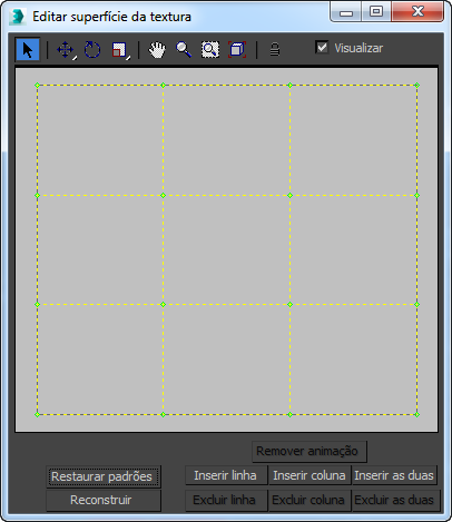

Caixa de diálogo Editar superfície de textura (NURBS)
Esta caixa de diálogo permite editar a superfície de textura para um subobjeto de superfície. Está disponível quando você escolhe Definido pelo usuário como o método da superfície de textura do subobjeto.
Uma superfície de textura é associada com o subobjeto de superfície. Uma superfície de textura é usada para controlar como os materiais são mapeadas. Na prática, a alteração da superfície de textura alonga ou, caso contrário, altera as coordenadas UV da superfície, alterando o mapeamento.
A caixa de diálogo Editar superfície de textura mostra uma vista 2D da textura da superfície. Também é possível editar superfícies de textura definidas pelo usuário diretamente nos viewports 3D, usando o botão Editar pontos de textura. Consulte Implementação de Propriedades do material.

A barra de ferramentas acima da superfície imagem fornece seleção, transformar e os controles de visualização. Esses controles funcionam da mesma forma que os seus analógicos funcionam no viewports.

Imagem da superfície de textura
Abaixo da barra de ferramentas há uma imagem 2D mostrando os pontos da superfície de textura. É possível editar a superfície de textura como você edita subobjetos nos viewports.
Se você clicar com o botão direito do mouse na imagem, o menu suspenso permite alternar entre Selecionar, Mover, Rotacionar e Dimensionar. Esta é uma alternativa para usando a barra de ferramentas.
