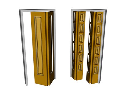

A porta dupla é aberta no meio, bem como na lateral. Tem dois elementos de porta. Você também pode transformar uma porta simples em uma porta dupla, com quatro elementos de porta.
Portas simples e duplas
