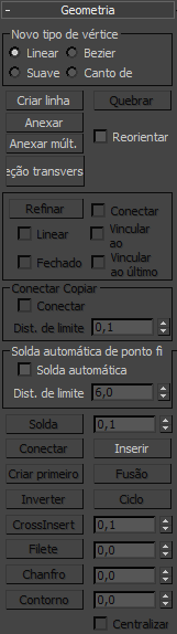

Implementação Geometria
Grupo Novo tipo de vértice
Os botões de seleção deste grupo permitem determinar a tangência da nova vértices criados quando você Shift+ clonar segmentos ou splines. Se posteriormente for utilizada a opção Conectar Copiar, os vértices em splines que conectam o segmento original ou spline no novo segmento terão o tipo especificado neste grupo.
Esta configuração não tem efeito sobre a tangência de vértices criados usando ferramentas como o botão Criar linha, Refinar e assim por diante.
  • Linear Novos vértices terão tangência linear.
  • Suave Novos vértices terão tangência suave.
    Quando esta opção é selecionada, os novos vértices que se sobrepõem são automaticamente fundidos.
  • Vértices novosBezier terão tangência Bezier.
  • Canto de bezier Novos vértices terão tangência de canto de bezier.
Criar linha
Adiciona mais splines para a spline selecionada. Essas linhas são subobjetos de spline separada; crie-as da mesma forma como a spline de linha. Para sair de criação de linha, clique com o botão direito do mouse ou clique para desativar Criar linha.
Fixar
Anexa outra spline da cena à spline selecionada. Selecione o objeto que deseja anexar ao objeto da spline selecionado no momento. O objeto que você está anexando a também deve ser uma spline.
Para obter mais detalhes, consulte Anexar.
Reorientar
Quando ativado, reorienta a spline anexada para que seu sistema de coordenadas local de criação seja alinhado com o sistema de coordenadas local de criação da spline selecionada.
Anexar múlt.
Clique neste botão para exibir a caixa de diálogo Anexar múltiplas, que contém uma lista de todas as outras formas na cena. Selecione as formas que deseja anexar à spline editável atual e, em seguida, clique em OK.
Seção transversal
Cria uma gaiola de spline a partir de formas transversais. Clique em seção transversal, selecione uma forma e, em seguida, uma segunda forma, para que as splines sejam criadas unindo a primeira forma com a segunda. Continue a clicar em formas para adicioná-los à Câmara. Esta funcionalidade é similar ao modificador da seção transversal, mas aqui é possível determinar a ordem das seções transversais. A tangência da caixa de spline pode ser definida no grupo Novo Tipo de Vértice.
Dica: Ao editar a câmara da spline, utilize a Seleção de área antes de selecionar seus vértices. Isso manterá suas posições unidas quando forem transformadas.
Grupo Conectar Cópia
Conectar Cópia
Quando ativado, Shift+ clonagem de uma spline cria um novo subobjeto de spline com splines adicionais que conectam os novos vértices de spline aos vértices do segmento original. Ela é similar a Shift+ clonagem de arestas em Malha Editável e Objetos de Polígono Editável.
Nota: Para Conectar cópia para trabalhar, é necessário ativá-lo antes de Shift+Clonar.
Limite
Determina os usos da seleção da suave da distância, quando Conectar Cópia estiver ativado. Um valor mais alto resulta em mais splines sendo criadas, um valor menor resulta em menos splines.
Grupo de Solda automática de ponto final
Solda automática
Quando a Solda Automática estiver ativada, um vértice do ponto final que é inserido ou movido dentro da distância limite do outro ponto final da mesma spline é automaticamente soldado. Este recurso está disponível no nível de objeto e em todos os níveis de subobjeto.
Limite
Uma configuração de proximidade que controla o quão perto os vértices podem estar antes que sejam automaticamente soldados. Padrão=6,0.
Inserir
Insere um ou mais vértices, criando segmentos adicionais. Clique em qualquer lugar de um segmento para inserir um vértice e anexar o mouse à spline. Em seguida, mova o cursor opcionalmente e clique para inserir o novo vértice. Continue movendo o mouse e clicando para adicionar vértices. Um único clique insere um vértice de canto, enquanto um arrastamento cria um vértice Bezier (suave).
Clique com o botão direito do mouse para completar a operação e solte o botão do mouse. Neste ponto, você ainda está no modo de inserção e é possível começar a inserir vértices em um segmento diferente. Caso contrário, clique com o botão direito do mouse novamente ou clique em Inserir para sair do modo de inserção.
Inverter
Reverte a direção da spline selecionada. Se a spline estiver aberta, o primeiro vértice será alterado para a extremidade oposta da spline. A inversão da direção de uma spline normalmente é feita para reverter o efeito de utilizar a ferramenta Inserir no nível de seleção do vértice.
Splines originais e invertidas
Contorno
Faz uma cópia da spline, deslocamento em todos os lados à distância especificada pelo girador da Largura do Contorno (à direita do botão de Contorno). Selecione uma ou mais splines e, a seguir, ajuste a posição de contorno dinamicamente com o girador, ou clique em contorno e, em seguida, arraste uma spline. Se a spline estiver aberta, a spline resultante e seu contorno irão criar uma spline fechada.
Splines original e de contorno
Nota: Normalmente, se estiver usando o girador, deve-se selecionar primeiro uma spline antes de utilizar o contorno. Se, no entanto, o objeto tiver somente uma spline, ele é selecionado automaticamente para o contorno.
Centro
Quando desativada (padrão), a spline original permanece parada e o contorno é deslocado em um lado somente à distância especificada pela largura do contorno. Quando o Centro estiver ativado, a spline original e o contorno se afastam de uma linha invisível de centro à distância especificada pela Largura do Contorno.

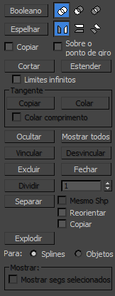

Booleano
Combina dois polígonos fechados ao executar uma operação booleana 2D que altera a primeira spline e exclui a segunda. Selecione a primeira spline e, a seguir, clique no botão Booleano e a operação desejada e, a seguir, selecione a segunda spline.
Nota: As operações boolianas 2D somente funcionam em splines 2D que estão no mesmo plano.
Há três operações booleanas:
  • União combina duas splines sobrepostas em uma spline única, na qual a parte de sobreposição é removida, deixando as partes não sobrepostas como uma spline única.
  • Subtração Subtrai a parte de sobreposição da segunda spline a partir da primeira spline e exclui o restante da segunda spline.
  • Interseção Deixa somente as partes sobrepostas das duas splines, excluindo as partes sobrepostas das duas.
    Splines originais (esquerda), União Booleana, Subtração Booleana e Interseção Booleana, respectivamente
Espelhar
Espelha splines ao longo do comprimento,largura ou diagonalmente. Clique na direção que deseja espelhar primeiro para que esteja ativo e, a seguir, clique em Espelhar.
  • Copiar Quando selecionado, copia, ao invés de mover a spline, quando criada.
  • Sobre o Giro Quando ativado, espelha a spline sobre o ponto de giro do objeto de spline (consulte Girar). Quando desativado, espelha a spline em torno do centro geométrico.
    Simetria de splines

Separar
Copia as splines selecionadas para um novo objeto de spline e os exclui da spline selecionada, se Copiar for desativada.
  • Reorientar A spline que está sendo desvinculada é movida e girada para que seu sistema de coordenadas local de criação seja alinhado com o sistema de coordenadas locais da spline selecionada.
  • Copiar Quando selecionado, copia, ao invés de mover a spline, quando é separada.
Explodir
Quebra as splines selecionadas ao converter cada segmento em uma spline ou objeto separada. Esta é um equivalente econômico do uso de Separar em cada segmento na spline em sequência.
É possível explodir em splines ou objetos. Se selecionar Objeto, é solicitado um nome; cada novo objeto de spline sucessivo utiliza esse nome anexado com um número elevado de três dígitos.
