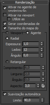

Implementação de renderização
Os controles aqui permitem ativar e desativar a renderização da forma, especificar sua espessura na cena renderizada e aplicar as coordenadas de mapeamento. A malha do spline pode ser exibida nas viewports. É possível animar os parâmetros da renderização, tais como o número de lados. As configurações da viewport não podem ser animadas.
Também é possível converter a malha visualizada em um objeto de malha ao aplicar um modificador Editar malha ou converter para uma malha editável. O sistema vai utilizar as configurações da viewport para esta conversão de malha, se Usar configurações de viewport estiver ativada; caso contrário, ele irá utilizar as configurações de renderização. Isto fornece a máxima flexibilidade e sempre irá fornecer a conversão de malha exibida nas viewports.
- Ativar no agente de renderização
- Quando ativado, a forma é renderizada como uma malha 3D usando o radial ou conjunto de parâmetros de retangular para renderização.
- Habilitar na viewport
- Quando ativado, a forma é exibida na viewport como uma malha 3D usando os parâmetros Radial ou Retangular para renderização.
- Utilize as configurações da viewport
- Permite definir diferentes parâmetros de renderização e exibe a malha gerada pelas configurações de viewport. Disponível somente quando a opção Habilitar na viewport estiver ativada.
- Gerar coordenadas de mapeamento
- Ative esta para aplicar as coordenadas de mapeamento. Padrão=desativado.
As coordenadas U circundam uma vez a espessura do spline; a coordenada V é mapeada uma vez ao longo do comprimento do spline. Lado a lado é obtido usando os parâmetros de lado a lado no material.
- Tamanho do mapa do mundo real
- Controla o método de dimensionamento usado para materiais mapeados de textura aplicados ao objeto. Os valores de dimensionamento são controlados pelas configurações Usar dimensionamento do mundo real encontradas na Implementação Coordenadas do material aplicado. Padrão=desativado.
- Viewport
- Escolha esta opção para especificar os parâmetros Radial ou Retangular para a forma como ele será exibido na viewport, quando Habilitar na viewport estiver ativado.
- Renderer
- Escolha esta opção para especificar os parâmetros Radial ou Retangular para a forma como será exibido, quando for renderizado ou quando visualizado na viewport, quando Habilitar na viewport estiver ativado.
- Radial
- Exibe a malha 3D como um objeto cilíndrico.
- Espessura Especifica o diâmetro da viewport ou renderizada spline malha. Padrão=1,0. Faixa=0,0 para 100.000.000,0.
Splines renderizados com espessura de 1,0 e 5.0, respectivamente
- Lados Define o número de lados (ou facetas) da malha de spline na viewport ou no agente de renderização. Por exemplo, um valor de 4 resultados em um quadrado da seção transversal.
- Ângulo Ajusta a posição de rotação da seção transversal na viewport ou agente de renderização. Por exemplo, se a spline malha tem um quadrado de corte transversal, que você pode utilizar para posicionar um ângulo "plana" lado baixo.
- Retangular
- Exibe a malha de spline na forma retangular.
- Aspecto Define a proporção de aspecto para seções transversais retangulares. A caixa de seleção Bloqueio permite que você bloqueie a relação de aspecto. Quando Bloqueio estiver ativado, a Largura é bloqueada para Profundidade, o que resulta em um coeficiente constante de largura e profundidade.
- Comprimento Especifica o tamanho da seção transversal ao longo do eixo Y.
- Largura Especifica o tamanho da seção transversal ao longo do eixo X local.
- Ângulo Ajusta a posição de rotação da seção transversal na viewport ou agente de renderização. Por exemplo, se você tem uma seção transversal quadrada, você pode utilizar Ângulo para posicionar um"plano" com o lado para baixo.
- Aspecto o coeficiente de comprimento e largura. Este controle está vinculado ao ajuste de comprimento; quando Aspecto for desbloqueado, alterar comprimento altera o Aspecto e vice-versa. Quando Aspecto for bloqueado, o controle estará indisponível, e alterar o comprimento ou a largura alterará automaticamente a largura ou o comprimento (respectivamente) para manter a proporção atual.
- Suavização automática
- Quando ativado, o spline é suavizado automaticamente usando o limite especificado pela configuração Limite. Executar suavização automática define a Executar suavização de acordo com o ângulo entre os segmentos de spline. Os dois segmentos adjacentes são colocados no mesmo grupo de suavizado se o ângulo entre as linhas é menor do que o limite de ângulo.
- Limite
- Especifica o limite ângulo em graus. Qualquer dois segmentos de spline adjacentes são colocados no mesmo grupo de Executar suavização, se o ângulo entre eles for é menor do que o ângulo limite.

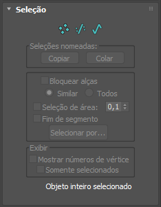

Seleção suspensa
Fornece controles para ativar e desativar diferentes modos de subobjetos, trabalhando com chamadas de seleções e manipuladores, as configurações de exibição e informações sobre as entidades selecionadas.
Ao acessar pela primeira vez o painel Modificar, com um spline editável selecionado, você está no nível de Objeto, com acesso a diversas funções disponíveis, como descrito em Spline editável (Objeto). É possível alternar entre os modos de subobjetos e acessar funções relevantes ao clicar nos botões de subobjeto, no topo da Implementação de Seleção.
É possível trabalhar com partes de formas e splines usando a seleção do subobjeto de forma do objeto Spline editável. Clicar em um botão aqui é o mesmo que selecionar um tipo de subobjeto na lista de modificadores. Clique no botão novamente para desativar e retornar para a seleção de objetos.
Vértices
- Definir pontos e tangentes de curvas.
Segmentos
- Conectar vértices.
Splines
- São uma combinação de um ou mais segmentos conectados.
Grupo Seleções nomeadas
- Copiar
- Coloca uma seleção nomeada em um buffer de cópia.
- Colar
- Cola uma seleção nomeada na cópia de buffer.
- Bloquear alças
- Normalmente, você pode transformar os manipuladores de tangentes de apenas um vértice de cada vez, mesmo quando múltiplos vértices são selecionados. Use os controles Bloquear alças para transformar vários Manipuladores de canto Bezier e Bezier simultaneamente.
- Similares Quando você arrasta o manipulador de um vetor de entrada, todos os vetores de entrada dos vértices selecionados se movem simultaneamente. Da mesma forma, mover um manipulador de tangente de saída em um vértice move o manipulador de tangente de saída de todos os vértices selecionados.
- Todos qualquer manipulador movimentado afeta todos os manipuladores na seleção, independentemente se eles são quebrados. Esta opção é útil ao trabalhar com um único vértice de Canto Bezier, quando você deseja mover os manipuladores.
Shift+ clique em um manipulador para"quebrar" uma tangente e mover cada manipulador de forma independente. A opção Similares deve ser selecionada para quebrar a tangente.
- Seleção de área
- Permite que você selecione automaticamente todos os vértices dentro de um determinado raio do vértice que clicou. No nível de subobjeto Vértice, ative Seleção de área e, a seguir, defina o raio com o girador à direita da caixa de seleção Seleção de área. Isto é útil ao mover vértices que foram criados usando o botão Conectar cópia ou Seção transversal.
- Fim de segmento
- Selecione um vértice clicando em um segmento. No subobjeto Vértice, ative e selecione um segmento próximo ao vértice que você deseja selecionar. Utilize isto quando houver um número de vértices coincidentes e você desejar selecionar um vértice em um segmento específico. O cursor é alterado para uma cruz quando ele está sobre um segmento. Ao manter pressionada a tecla Ctrl, é possível adicionar à seleção.
- Selecionar por
- Seleciona os vértices do spline ou segmento selecionado. Primeiro selecione um spline ou segmento no spline ou segmento de subobjetos e, a seguir, ative o subobjeto vértice e clique em Selecionar por e escolha Spline ou Segmento. Todos os vértices do spline selecionado ou segmento são selecionados. A seguir, é possível editar os vértices.
Grupo de exibição
- Mostrar números de vértice
- Quando ativado, o 3ds Max exibe os números dos vértices ao lado dos vértices do spline selecionado no nível de subobjeto.
- Somente selecionados
- Quando ativado, o número de vértices ou números somente aparecem ao lado de vértices selecionados.
Seleção de informações
Na parte inferior da caixa de expansão Seleção, a exibição de texto oferece informações sobre a seleção atual. Se 0 ou mais de um subobjeto for selecionado, o texto reporta o número selecionado.
Nos níveis de subobjetos Vértice e Segmento, se um subobjeto for selecionado, o texto fornecerá os números de identificação do spline atual (com relação ao objeto atual) e do subobjeto selecionado atual. Cada objeto de spline contém um número de spline 1; se ele contém mais do que um spline, os splines são numeradas consecutivamente com valores mais altos.
Quando um spline único é selecionado no nível de subobjetos de spline, a primeira linha exibe o número de identificação do spline selecionado e se ele está aberto ou fechado, e a segunda linha exibe o número de vértices que contém. Se mais de um spline for selecionada, o número de splines selecionado é exibido na primeira linha, e o número total de vértices que contêm é exibida na segunda linha.
