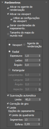

Renderização de lançamento
- Habilitar na renderização
- Quando ativado, a forma é renderizada como uma malha 3D usando o radial ou conjunto de parâmetros de retangular para renderização.
- Habilitar na viewport
- Quando ativado, a forma é exibida na viewport como uma malha 3D usando o radial ou conjunto de parâmetros de retangular para renderização.
Nota: Esta visualização não é compatível com o Nitrous. Se você quiser visualizar a malha 3D, alterne para o driver herdado Direct3D ou OpenGL.
- Utilize as configurações da viewport
- Permite definir diferentes parâmetros de renderização e exibe a malha gerada pelas configurações de viewport. Disponível somente quando a opção Habilitar na viewport estiver ativada.
- Gerar coordenadas de mapeamento
- Ative esta para aplicar as coordenadas de mapeamento. Padrão=desativado.
As coordenadas U circundam uma vez a espessura do spline; a coordenada V é mapeada uma vez ao longo do comprimento do spline. Lado a lado é obtido usando os parâmetros de lado a lado no material.
- Tamanho do mapa do mundo real
- Controla o método de dimensionamento usado para materiais mapeados de textura aplicados ao objeto. Os valores de dimensionamento são controlados pelas configurações de Usar escala real encontradas na implementação Coordenadas do material aplicado. Padrão=ativado.
- Viewport
- Ative esta opção para especificar os parâmetros Radiais ou Retangulares relativos à forma como ela será exibida na viewport quando a opção Habilitar na Viewport estiver ativada.
- Renderer
- Ative este em Radial ou Retangular para especificar parâmetros para a forma como será exibido quando for renderizado ou visualizados na viewport quando Habilitar no viewport estiver ativada.
- Radial
- Exibe a malha 3D como um objeto cilíndrico.
- Espessura
- Especifica o diâmetro da viewport ou malha de spline renderizada. padrão = 1,0. Faixa = 0.0 para 100,000,000.0.
Splines renderizadas com espessura de 1,0 e 5.0, respectivamente
- Lados
- Define o número de lados (ou facetas) para a spline N da malha a viewport ou do agente de renderização. Por exemplo, um valor de 4 resultados em um quadrado da seção transversal.
- Ângulo
- Ajusta a posição da seção transversal na viewport ou agente de renderização. Por exemplo, se a spline malha tem um quadrado de corte transversal, que você pode utilizar para posicionar um ângulo "plana" lado baixo.
- Retangular
- Exibe a malha de spline forma retangular.
- Aspecto
- Define a relação de aspecto para seções transversais retangulares. O bloqueio de seleção permite que você bloquear a relação de aspecto. Quando o ícone do cadeado estiver ativada, a largura é bloqueada para profundidade que resulta em um Coeficiente constante de largura e profundidade.
- Comprimento
- Especifica o tamanho da seção transversal ao longo do eixo Y local.
- Largura
- Especifica o tamanho da seção transversal ao longo do eixo X local.
- Ângulo
- Ajusta a posição rotacional da seção transversal na viewport ou no agente de renderização. Por exemplo, se você tem um quadrado de seção transversal que você pode utilizar para posicionar um ângulo "plana" lado baixo.
- Suavização automática
- Se Suavização automática estiver ativada, a spline será suavizada automaticamente usando o limite especificado pela configuração Limite abaixo dela. Suavizar automaticamente define a suavização de acordo com o ângulo entre os segmentos de spline. Os dois segmentos adjacentes são colocados no mesmo grupo de suavizado se o ângulo entre as linhas é menor do que o limite de ângulo.
- Limite
- Especifica o limite ângulo em graus. Qualquer duas adjacentes de segmentos spline são colocados no mesmo grupo de suavizado se o ângulo entre as linhas é menor do que o limite de ângulo.
