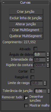

Interface
Criar junção

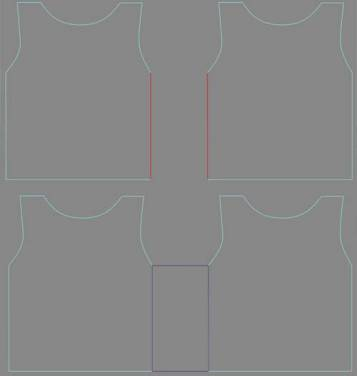

Cria uma junção entre dois segmentos. Selecione dois segmentos dos painéis que você deseja unir por costura e clique em Criar junção. Isso irá criar uma junção entre esses dois painéis que será costurada no tempo de simulação. As junções obtêm uma cor aleatoriamente gerada para distingui-las dos painéis.
Parte superior: segmentos selecionados
Parte inferior: junção feita entre dois painéis
Excluir junção
Exclui a junção selecionada. (A junção selecionada está em vermelho).
Alterar junção
Altera ou inverte uma junção torcida.
Ao criar junções, o primeiro vértice de cada segmento é usado para alinhar o painel da junção resultante. Às vezes, você pode acabar tendo uma junção torcida e precisar usar Alterar junção para desfazer a torção.
Uma junção torcida que precisa ser alterada
Criar MultiSegment
Um MultiSegment é uma combinação de dois ou mais segmentos que será tratada como um segmento com a finalidade de criar uniões. Selecione os segmentos que você quer combinar e, em seguida, clique neste botão. Observe que, se os segmentos não forem contíguos, as folgas deverão estar conectadas por junções antes que MultiSegment possa ser usado em uma junção.
Quebrar MultiSegment
Separar MultiSegments selecionados.
Ativado
Ativa ou desativa a junção.
Ângulo de dobra
Cria uma dobra na junção selecionada. O valor do ângulo determina o ângulo de destino da dobra entre os dois painéis ou ao longo de uma linha de junção interna
Esquerda: ângulo de dobra elevado
Direita: ângulo de dobra baixo
Intensidade da dobra
Aumente ou diminua a intensidade da junção selecionada. Esse valor influi no quanto a junção irá resistir à dobra com relação ao resto do objeto de tecido. Um valor de 2,0 significa que o tecido terá duas vezes a resistência à dobra que teria de outra forma (como definido pelas propriedades do grupo objeto/painel/vértice).
Rigidez da costura
A quantidade de força com que os painéis são aproximados no tempo de simulação. Um valor maior aproxima os painéis com mais força e mais rapidamente.
Cortar
Aplica-se somente a uma linha de junção interna. Faz um corte no tecido nessa linha de junção.
Rasgável
Quando ativado, define que a junção é rasgável. Padrão=desativado.
  • Limite de rasgo define um valor limite para rasgos na junção. Esse valor é equivalente ao valor da Intensidade de uma restrição de Solda no nível de subobjeto do grupo. padrão = 10,0.
Tolerância de junção
A quantidade de diferença de comprimento entre duas arestas que é permitida na formação de uma junção. Os dois segmentos que compõem uma junção devem ter aproximadamente o mesmo comprimento. Se elas tiverem comprimentos diferentes, a diferença deverá estar dentro dessa faixa de tolerância. Se você unir dois segmentos com comprimentos significativamente diferentes, o tecido tenderá a se aglomerar (o que pode ser um efeito desejado). Para permitir a criação dessa junção, a Tolerância de junção precisará ser aumentada. O valor padrão é 0,06, o que significa que a diferença entre os comprimentos dos dois segmentos deve ser, no máximo, 6 por cento.
Desenhar junções
Mostra as junções no viewport; oculta-as quando desativado.
Mostrar malha
Exibe a malha no viewport ou a oculta para trabalhar no seu padrão. Quando essa opção está desativada, a malha é representada por uma caixa delimitadora.
