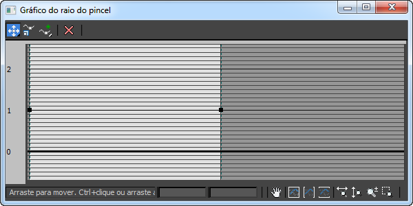

Gráfico de raio do pincel (Pintura de partícula)
O Gráfico de raio do pincel aparece ao clicar no botão Raio na implementação Configuração de um auxiliar Pintura de partícula. Ele permite animar o raio do pincel durante o tempo de uma única pincelada.
A extremidade esquerda do gráfico representa o início do traço, enquanto a extremidade direita representa o seu final. Os valores na coluna esquerda representam o raio do pincel em unidades.
Mova os pontos de controle existentes ou adicione e mova mais pontos de controle para alterar a curva ao longo do comprimento da pincelada.
