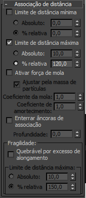

Teste de aderência do mParticles: Implementação de associação de distância
Quando definir o tipo de associação do teste de aderência do mParticles para Distância, a aderência do mParticles cria uma associação de "corda" de cada partícula a outra partícula, a um defletor ou ao solo. As extremidades desta corda virtual são chamadas de âncoras.
As âncoras são colocadas no ponto mais próximo entre as formas de partículas ou entre formas de partículas e defletores. Uma vez que uma corda de associação é criada, seu comprimento depende das restrições que você especificar. É possível restringir a corda para ter um comprimento mínimo (como uma vara para manter as partículas separadas), ou comprimento máximo, ou mínimo e máximo, ou para adicionar propriedades de mola à corda.
Interface
Limite de distância mínima
Quando esta opção estiver ativada, mantém a associação de âncoras separada por ao menos a distância especificada pela definição Absoluto ou Relativo:
  • Absoluto Mantém todas as âncoras separadas pela mesma distância, em unidades universais.
  • % relativa Define a distância mínima como relativa para o comprimento de associação (distância entre as âncoras) no momento da associação. Para que as partículas que estão mais distantes quando permanecem relativamente mais distantes comparadas a outras. Normalmente, este valor é menor que 100%.
    Para um vídeo que mostra os efeitos do limite de distância mínima, consulte Limite de distância mínima.
Limite de distância máxima
Quando esta opção estiver ativada, adiciona um limite máximo de separação entre as âncoras de associação, como especificado pela definição Absoluta ou Relativa.
Alterar esta configuração não afeta as distâncias de interpartículas na hora da associação, mas se o limite for aumentado, as partículas podem se mover para mais longe quando forem atuadas por forças externas enquanto permanecem unidas.
  • Absoluto Evita que todas as âncoras excedam a separação pela mesma distância, em unidades universais.
  • % relativa Define a distância de separação máxima como relativa ao comprimento de associação (distância entre as âncoras) no momento de associação. Normalmente, este valor é maior que 100%.
    Para um vídeo que mostra os efeitos do Limite de distância máxima, consulte Limite de distância máxima.
Ativar força de mola
Quando esta opção estiver ativada, os significados do Limite de distância mínima e Limite de distância máxima são alterados. Se a distância entre as âncoras de associação estiver entre os valores mínimos e máximos especificados, nenhuma força adicional é aplicada às partículas de associação.
Se a distância ficar menor do que mínimo (quando o Limite de distância mínima estiver ativado) ou maior do que o máximo (quando o Limite de distância máxima estiver ativado), então a aderência do mParticles tenta restaurar a separação para os limites especificados pela força exercida para mover as partículas separadas ou unidas. A magnitude da força é determinada pela definição do Coeficiente de mola e o desvio relativo do comprimento da associação atual de mínimo ou máximo. Isto é, quanto maior o desvio da distância máxima ou mínima especificada, maior a força aplicada. As dinâmicas da força também são definidos pelo Coeficiente de amortecimento.
Ajustar pela massa de partículas
Quando esta opção estiver ativada, a força também é multiplicada pela massa de partículas para ter valores de aceleração consistentes, independente da massa de partículas.
  • Coe(ficiente) de mola Age como um multiplicador para força calculada requerida para restaurar o intervalo de distância da associação especificada.
  • Coeficiente de amortecimento Age como uma força de amortecimento, diminuindo a velocidade do movimento de partículas quando a simulação tenta restaurar o intervalo de associação especificado. Se, ao usar a Força da mola, as partículas parecem ficar trombando muito rapidamente, tente aumentar este valor.
    Para os vídeos que mostram os efeitos das opções Ativar força de mola e Ajustar pela massa de partículas, consulte Ativar força de mola e Ajustar pela massa de partículas.
Enterrar âncoras de associação
Quando esta opção estiver ativada, as âncoras de associação não são inseridas na superfície das formas de colisão de partículas, mas sim enterradas abaixo da superfície na distância definida pela configuração Profundidade (consulte a seguir).
Use esta opção quando as formas de partículas estão muito próximas entre si (como em contato com esferas), o resultado dos comprimentos de associação seria perto de zero. Ao enterrar as âncoras abaixo da superfície de colisão, a distância da associação fica "artificialmente" maior e o movimento relativo das partículas delimitadoras é mais livre.
  • Profundidade A distância das âncoras de associação abaixo da superfície da forma de colisão de partículas.
    Para um vídeo que mostra os efeitos da opção Enterrar as âncoras de associação, consulte Enterrar âncoras de associação.
Grupo de fragilidade
Quebrável por excesso de alongamento
Quando ativada, uma associação Distância pode ser desfeita se o comprimento da associação (distância entre âncoras) exceder o valor especificado. Observe que em determinadas circunstâncias uma simulação não pode manter as associações nos Limites de distância máxima; as associações Distância podem exceder por alongamento.
Quebrável por excesso de alongamento é como uma garantia de liberação das associações se as condições não permitirem que as associações mantenham os seus parâmetros Distância máxima.
A distância na qual uma associação pode ser desfeita, em termos absolutos ou relativos. Normalmente, este valor é maior que o valor do Limite de distância máxima correspondente.
  • Absoluto A distância absoluta na qual uma associação pode ser desfeita, em unidades universais.
  • % relativa A distância máxima de separação (além da qual a união possa ser desfeita) como relativa co comprimento da associação (distância entre âncoras) no omento da associação. Normalmente, este valor é maior que 100%.
Para um vídeo que mostra os efeitos da opção Quebrável por excesso de alongamento, consulte Quebrável por alongamento.
