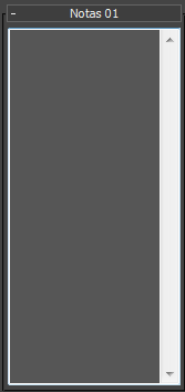

A interface do usuário aparece no painel de parâmetros, no lado direito da caixa de diálogo Visualização de partículas.
A interface é uma caixa de texto simples. Clique na caixa e insira o texto.
