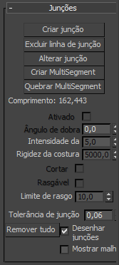

Interface
Criar junção

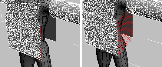

Cria uma junção entre dois segmentos. Selecione dois segmentos de painéis que deseja costurar e, em seguida, clique em Criar junção. Isso cria uma junção entre os dois painéis que serão fixados juntos em tempo de simulação.
Esquerda: segmentos selecionados
Direita: junção criada entre os dois segmentos

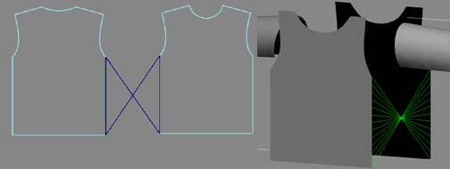

Alterar junção
Reverte ou inverte uma junção feita com um giro. Ao criar junções, o primeiro vértice de cada segmento é usado para alinhar o painel da junção resultante. Às vezes, você pode acabar tendo uma junção torcida e precisar usar Alterar junção para desfazer a torção.
Uma junção torcida que precisa ser alterada

Ativado
Ativa ou desativa a junção.
Ângulo de dobra
Cria uma dobra na junção selecionada. O valor de ângulo determina o ângulo de destino entre os dois painéis ou ao longo de uma linha de junção interna.
Esquerda: ângulo de dobra elevado
Direita: ângulo de dobra baixo
Intensidade da dobra
Especifica a resistência da junção selecionada. Esse valor afeta a extensão em que a junção resiste à dobra em relação ao resto do objeto tecido. Um valor de 2,0 significa que o tecido terá duas vezes a resistência à dobra que teria de outra forma (como definido pelas propriedades do grupo objeto/painel/vértice).
Rigidez da costura
A quantidade de força com que os painéis são aproximados no tempo de simulação. Um valor maior puxará os painéis, mais difícil e mais rápido.
Cortar
Isso se aplica somente a uma linha de junção interna. Faz um corte no tecido nessa linha de junção.
Rasgável
Quando ativado, define que a junção é rasgável. Padrão=desativado.
  • Limite de rasgo define um valor limite para rasgos na junção. Esse valor é equivalente ao valor da Intensidade de uma restrição de Solda no nível de subobjeto do grupo. padrão = 10,0.
Tolerância de junção
A quantidade de diferença de comprimento entre duas arestas que é permitida na formação de uma junção. Os dois segmentos que compõem uma junção devem ter aproximadamente o mesmo comprimento. Se elas tiverem comprimentos diferentes, a diferença deverá estar dentro dessa faixa de tolerância. Se você unir dois segmentos muito diferentes em comprimento, o tecido tenderá a amontoar para cima (o que pode ser um efeito desejado). Para permitir a criação dessa junção, a Tolerância de junção precisará ser aumentada. O padrão é 0,06, o que significa que os dois comprimentos de segmento devem estar dentro de 6%.
Remover todos
Exclui todas as junções.
Desenhar junções
Mostra as junções na viewport; oculta quando desativada.
Mostrar malha
Mostrar a malha na viewport ou ocultar para trabalhar no padrão. Quando essa opção está desativada, a malha é representada por uma caixa delimitadora.
