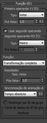

Grupo Primeiro operando
O primeiro operando está sempre disponível. A etiqueta de caixa de grupo ("Primeiro operando") é seguida pela etiqueta da respectiva entrada do suboperador; por exemplo, conforme mostrado na ilustração acima, é a entrada de vetor V1 e, em seguida, "(X)". Este último significa que o valor de entrada é substituído por X na função selecionada. Por exemplo, se Tipo=Inteiro, Usar segundo operando estiver desativado e você usar a função padrão (neste caso) de X*X ao quadrado, o valor de entrada é usado como o primeiro operando e o suboperador Função produz seu quadrado.
Tipo
Escolha o tipo de dados do primeiro operando. Todos os tipos de dados com suporte para ferramentas de Manipulação avançada de dados estão disponíveis na lista suspensa, exceto Complexo, Objeto, Par e Igual. Esta opção determina a etiqueta da caixa de grupo e o tipo de conexão da respectiva entrada de suboperador.

Usar o segundo operando
Quando ativada, a função usa dois operandos com o resultado em que um conjunto diferente de funções está disponível na lista suspensa Função. Quando desativada, somente a entrada Primeiro operando é usada.
Grupo Segundo operando
Estes controles só estão disponíveis quando a opção Usar o segundo operando (consulte o anterior) está ativada. Nestas circunstâncias, o suboperador Função executa cálculos em dois valores de entrada. Dependendo do tipo de primeiro operando, o segundo operando pode ou não ser selecionado pelo usuário. Por exemplo, se o primeiro operando for do tipo Tempo, o segundo operando também deve ser do mesmo tipo. As conexões de entrada de suboperador são configuradas de forma correspondente.
A etiqueta de caixa de grupo ("Segundo operando") é seguida pela etiqueta da respetiva entrada do suboperador; por exemplo, na ilustração acima, a etiqueta inclui a matriz de entrada M2 e, em seguida, "(Y)". Este último significa que o valor de entrada é substituído por Y na função selecionada. Por exemplo, se os dois tipos de entrada forem do tipo Tempo e você usar a função Adição X + Y, o valor de entrada T2 é adicionado ao valor de entrada T1.
