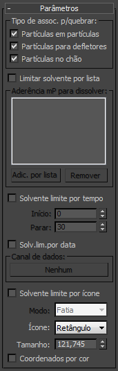

Interface
Associação de tipo para quebrar
Selecione os tipos de vínculos para remover. mParticles Glue pode gerar diferentes tipos de vínculos, como definido no para associar com o grupo. Você pode alternar a remoção de vínculos entre partículas (partículas para partículas), entre partículas e defletores (partículas para defletores), e entre partículas e o solo (partículas para fixar).
Para vídeos que mostra os efeitos de associação de tipo para opções de quebra, consulte Vinculando tipo para quebrar.
Limite de mercado por lista
Permite anular as ligações criado por específicas do mParticles Glue testes no fluxo. Após ativar esta opção, clique em Adicionar pela lista e utilize o diálogo de listar a escolha de testes para dissolver.
Para remover um mParticles Glue Teste da lista, selecione-o e clique em Remover.
Limite de mercado por hora
Dissolves vincula somente dentro do quadro especificado em termos de intervalo (absoluto). Após a ativação, defina o intervalo de quadros com a iniciar e parar de parâmetros.
Limite de mercado por data
Permite definir um valor booleano de canal para ser usado como um guia para anulando vínculos. Se um valor de dados para uma partícula é verdadeiro, todos os vínculos para o Particle será dissolvida. Clique no botão para selecionar um canal de dados saída novo suboperator com um valor booleano carga.
Limite de mercado pelo ícone
Utilize esta opção para dissolver vínculos com relação à posição do operador ícone. Defina o ícone de forma a caixa, um retângulo esfera e, a seguir, definir o tamanho. Com a caixa e esfera formas, o ícone pode trabalhar como uma faca (Fatiar Modo), ou como uma anulando contêiner (volume Modo), dependendo do modo de configuração. O retângulo ícone forma sempre funciona no modo de segmentação.
No modo de segmentação, o operador dissolves vínculos entre pares de partículas em qualquer lado do ícone visível (por exemplo, se um limite de partículas é situado dentro da esfera volume e a outra é externa). No modo de volume, o operador dissolves somente as ligações dentro do ícone.
Dica: Você pode modificar a forma usando uma escala padrão transformar no ícone do operador.
Para vídeos que mostra os efeitos de um limite mercado pelo ícone, consulte limite mercado pelo ícone.
Cor coordenados
Quando ativado, o ícone de mercado mParticles operador utiliza a mesma cor que a exibição operador no evento.
