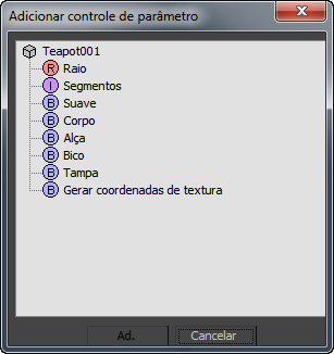

O parâmetro do objeto para o suboperador para uso. Após especificar o objeto (consulte anterior), clique neste botão para abrir a caixa de diálogo Adicionar controle de parâmetro. Selecione o parâmetro na lista na caixa de diálogo e clique em Adicionar.
