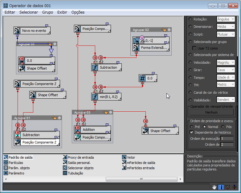

Para um exemplo que ilustra o uso de Pré/Normal/Pós, abra o arquivo CollisionAsBody.max .
Este exemplo utiliza o operador de Dados para produzir colisão de corpo inteiro "rápida e barata". Como provavelmentes se sabe, os sistemas de partículas no 3ds Max tratam as partículas como entidades de ponto com respeito às colisões e aos defletores. Portanto, se uma partícula tiver uma forma com tamanho visível, a forma penetra nas superfícies do deflector, que pode arruinar todo o efeito visual. O exemplo mostra como conectar os dados das partículas para deslocar a posição das partículas pela quantidade de interpenetração.
Primeiro, vamos criar um canal de dados personalizado para armazenar valores reais, já que o deslocamento da posição precisa evitar a penetração. Para todas as novas partículas, iniciaremos este valor a zero — consulte bloco de dados de 01.
Depois que todos os outros operadores e testes tiverem concluído o trabalho, vamos calcular a quantidade da penetração e a posição da partícula de deslocamento na fase Pós. Desta forma, as posições da partícula são ajustadas para evitar penetração e as partículas estão prontas para a renderização. Os operadores de Saída no lado direito fazer seu trabalho na fase Pós.
A seguir, na fase Pré, é necessário mover as partículas de volta às suas posições sem deslocamento, para que os testes de colisão continuem seu trabalho como se nada tivesse acontecido.
