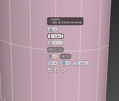

3ds Max Exibe os controles do Caddy para a ferramenta Chamfer.

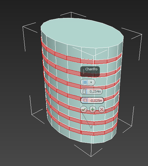

3ds Max altera cada horizontal de um contorno de aresta em um par de contornos 0,6 metros aparte.

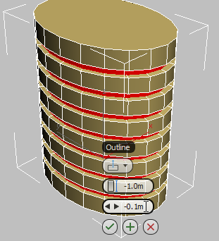

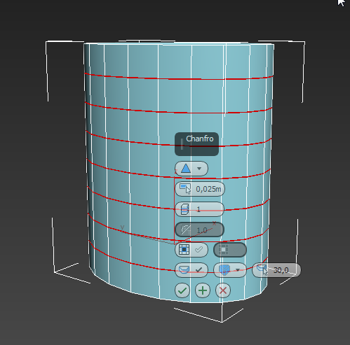

Detalhe do cilindro: chanfro do Windows:
Mostrar o ViewCube.
3ds Max Exibe os controles do Caddy para o chanfro.
