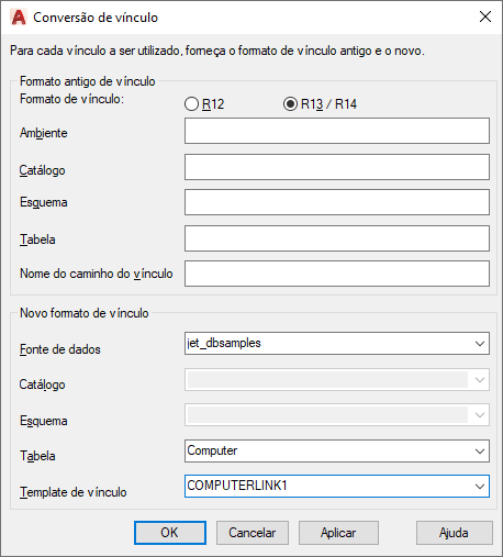

Converter vínculos da Versão 13 e da Versão 14
  1. Clique no menu Ferramentas PaletasConectarbd.
  2. Clique no menu Conectarbd Conversão de vínculo.
  3. Em Formato de vínculo antigo, execute todos os seguintes procedimentos:
    • Selecione Formato de vínculo R13/R14.
    • Em Ambiente, insira o nome do ambiente Versão 13 ou Versão 14 para o vínculo que deseja converter.
    • Em Catálogo, insira o nome do catálogo Versão 13 ou Versão 14 para o vínculo que deseja converter.
    • Em Esquema, insira o nome do esquema Versão 13 ou Versão 14 para o vínculo que deseja converter.
    • Em Tabela, insira o nome da tabela do banco de dados do Versão 13 ou Versão 14 para o vínculo que deseja converter.
    • Em Nome do caminho do vínculo, insira o nome do caminho do vínculo para o vínculo que deseja converter.
  4. Em Novo formato de vínculo, execute todos os seguintes procedimentos:
    • Selecione a fonte de dados apropriada na lista Fonte de dados.
    • Selecione o catálogo apropriado na lista Catálogo.
    • Selecione o esquema apropriado na lista Esquema.
    • Selecione a tabela apropriada na lista Tabela.
    • Selecione o modelo de vínculo apropriado na lista Modelo de vínculo.
  5. Clique em OK.
  6. Abra o desenho, cujos vínculos deseja converter e salve-o.
    Nota: É preciso especificar um ambiente, uma tabela de banco de dados e um nome de caminho de vínculo para todos os vínculos a serem convertidos. Catálogo e esquema são parâmetros opcionais que não são exigidos por todos os sistemas de gerenciamento de banco de dados.
