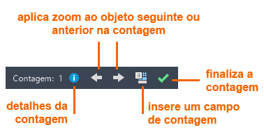

Quando você está em uma contagem ativa, a barra de ferramentas Contagem é exibida na parte superior da área de desenho.
Estão disponíveis os seguintes controles.
Contagem
Exibe a contagem do objeto selecionado.
Detalhes da contagem
Exibe as informações da contagem do objeto selecionado. O ícone de detalhes da contagem muda dependendo se a contagem atual contém erros. Clique em ou em para abrir a paleta Contagem e visualizar mais detalhes.
Exibe os critérios de contagem, incluindo as propriedades gerais dos objetos contados e quaisquer atributos e parâmetros de bloco definidos pelo usuário.
Exibe os critérios de contagem, incluindo as propriedades gerais, os atributos e os parâmetros de bloco definidos pelo usuário e o relatório de erros dos objetos contados. Os erros de contagem podem incluir objetos sobrepostos, explodidos ou renomeados.
Anterior ou Próximo
Aplica zoom ao objeto anterior ou próximo na contagem.
Inserir campo de contagem
Insere um campo que é definido como o valor da contagem atual.
Terminar contagem
Fecha a barra de ferramentas Contagem e finaliza a contagem.
