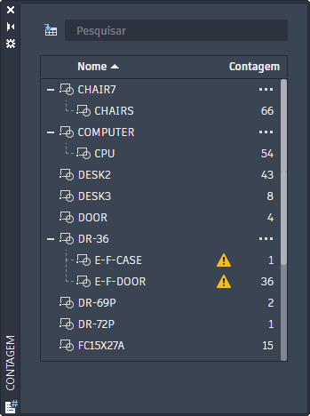

Exibe uma paleta na qual é possível visualizar e gerenciar os blocos contados.
LISTACONTAGEM (comando) Pesquisa

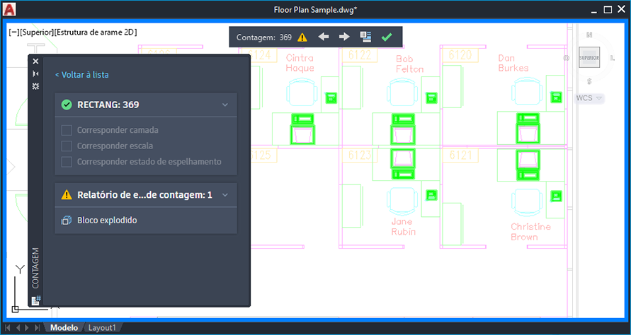

A paleta Contagem exibe os nomes dos blocos e a contagem correspondente de cada bloco. Quando você estiver em uma contagem ativa, a paleta Contagem exibe os detalhes da contagem, incluindo o relatório de erros, se houver. O relatório lista os erros de contagem, como objetos sobrepostos, explodidos ou renomeados.

Nota: Somente os blocos visíveis no espaço do modelo são exibidos na paleta Contagem.
Lista de opções
Gerar tabela
Insere uma tabela contendo os nomes de bloco e a contagem correspondente de cada bloco do desenho.
Procurar
Filtra os blocos disponíveis assim que você insere as primeiras letras do nome ou suas palavras-chave.
Lista de blocos
Exibe os nomes dos blocos e a contagem correspondente de cada bloco localizado no desenho. Quando várias cópias de um bloco são inseridas no desenho e essas cópias têm propriedades diferentes, é possível filtrar a contagem com base nas propriedades gerais do bloco, como a camada, a escala e o estado de espelhamento. São exibidos filtros adicionais para os parâmetros e atributos definidos pelo usuário dos blocos contados.
