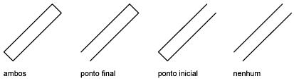

Definir os arremates das linhas duplas
  1. Clique no menu Desenhar Linha dupla.
  2. No prompt do comando, digite ca (Cobertura).
  3. Insira uma das seguintes opções:
    • Para fechar ambas as extremidades da linha dupla, digite b (Ambas).
    • Para fechar somente a extremidade, digite e (Ponto final).
    • Para fechar somente o ponto inicial, digite s (Ponto inicial).
    • Para deixar ambas as extremidades abertas, digite n (Nenhuma).
    • Para fechar automaticamente todas as extremidades que não fizeram snap a outro objeto (o padrão), digite a (Auto).
  4. Especifique um ponto para continuar desenhando a linha dupla.

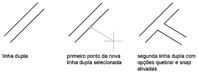

Criar uma lacuna na interseção de linhas duplas
  2. No prompt do comando, digite b (Quebrar).
  3. Digite on.
  4. No prompt do comando, digite s (Snap).
  5. Digite on.
  6. Especifique um ponto (1) perto de outra linha dupla, linha ou arco.
