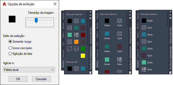

-  Vistas. Altera o estilo de exibição e o tamanho dos ícones em uma paleta de ferramentas.
