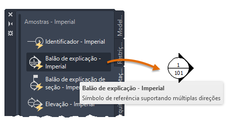

Veja um exemplo da operação de arrastar ou clicar e inserir uma bolha de chamada de detalhe na guia Anotação.

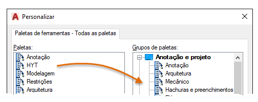

 Grupos de paletas
		Para organizar e reduzir o número de paletas de ferramentas na janela Paletas de ferramentas, você pode definir e exibir grupos de paletas de ferramentas. Um grupo de paletas de ferramentas limita o número de paletas exibidas na janela Paletas de ferramentas. A opção Personalizar paletas fornece opções para criar e organizar grupos de paletas de ferramentas.
		Por exemplo, é possível arrastar uma paleta da lista no painel esquerdo para um grupo no painel direito.
