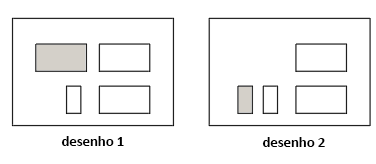

Durante o processo de comparação, o recurso Comparar DWG identifica os objetos que foram alterados, adicionados ou removidos entre os dois desenhos. Por exemplo, considere esses dois desenhos altamente simplificados. Cada desenho tem diferenças que não estão presentes no outro desenho.
Digamos que o desenho 1 é a versão anterior de um desenho e o desenho 2 é o desenho atual.

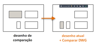

Quando o comando COMPARAR é iniciado, a barra de ferramentas Comparar DWG é exibida na parte superior da área de desenho quando você especifica o desenho de comparação, o desenho 1 neste exemplo.
O resultado da comparação é exibido no desenho atual, conforme mostrado abaixo.
Nota: Para obter mais clareza, foram usadas cores amigáveis para daltônicos nas ilustrações a seguir.
- Os objetos comuns entre os desenhos são exibidos em cinza por padrão.
- Os objetos que estão no desenho de comparação, mas não no desenho atual, são exibidos em vermelho por padrão.
- Os objetos que estão no desenho atual, mas não no desenho de comparação, são exibidos em verde por padrão.
- As diferenças são realçadas usando nuvens de revisão como conjuntos de alterações. Os botões de seta na barra de ferramentas Comparar DWG fornecem uma forma de ampliar automaticamente o zoom em cada conjunto de alterações.
É possível especificar cores diferentes no painel Configurações da barra de ferramentas Comparar DWG. O painel Configurações também fornecem controles de exibição adicionais.

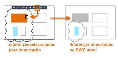

Importar as diferenças para o desenho atual
		Na barra de ferramentas Comparar DWG, é possível importar as diferenças do desenho comparado para o desenho atual. Somente os objetos que são diferentes no desenho de comparação podem ser importados para o desenho atual. Esse comando oferece um método eficiente para reconciliar o desenho atual com uma versão anterior.
		As diferenças importadas tornam-se cinza automaticamente porque elas estão agora presentes em ambos os desenhos.

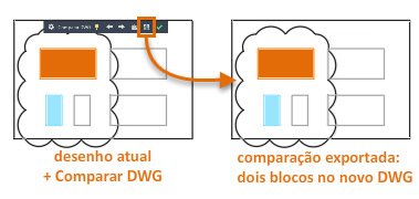

Exportar o resultado da comparação
		É possível exportar os resultados de uma comparação para um novo desenho de instantâneo para referência. O desenho de instantâneo mantém a aparência visual da comparação e é nomeado usando uma combinação dos nomes dos desenhos.
		Nota: O desenho de instantâneo contém dois blocos, um para cada um dos dois desenhos comparados.
